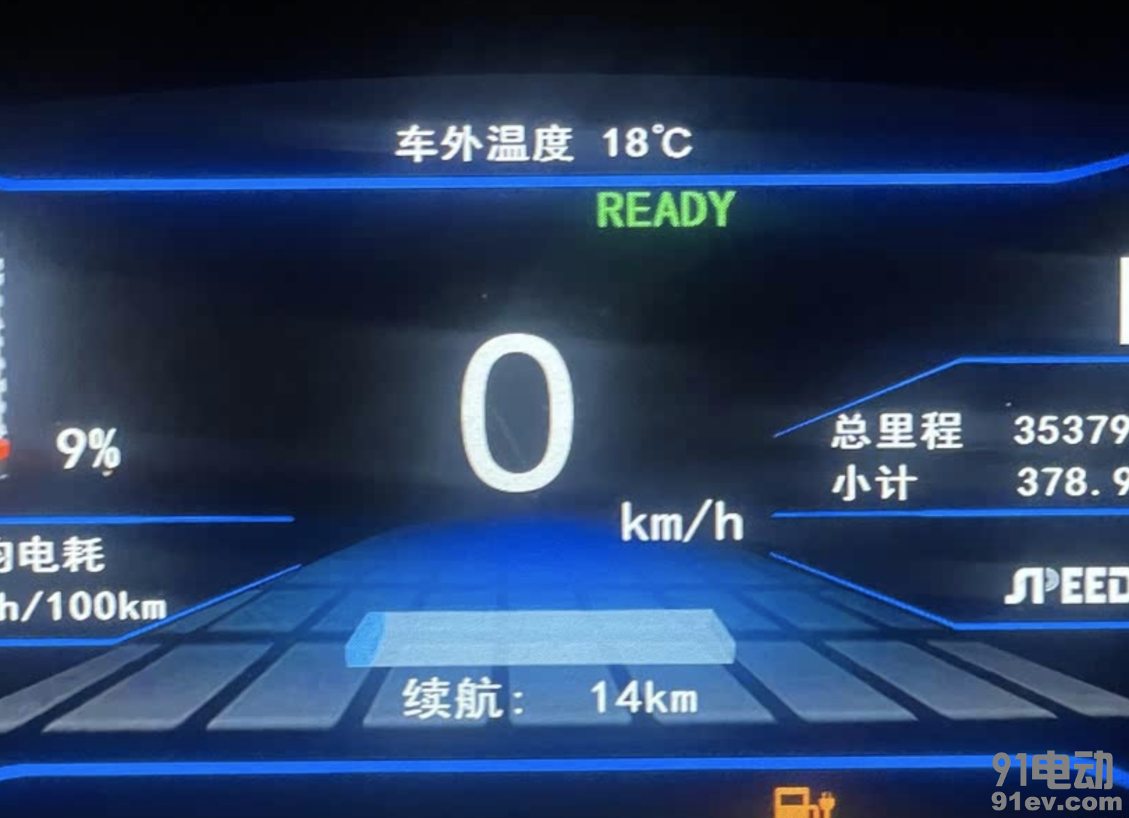

我15年的160,本来续航160到80是真实的,最近很多快充不能使用,去北汽上海吉绅刷程序后,发现续航非常紊乱,160可以直接掉到70(实际里程17),早知道不如不刷了!现在又刷回原来程序,但是还是续航不真实,非常不靠谱……

程序可以刷,但是刷之前需要先把电池均衡做完,不然电池原有的问题会被放大。 续航显示和实际续航确实会有一些出入,若是差的太多,一定是电池压差变大了。
