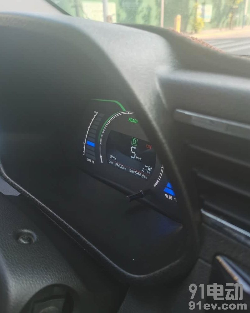

求助 这种情况是怎么回事 换什么?亮了一个电池灯 ...

这是小电瓶的故障灯。电车上也有一个小电瓶,是给车机供电的。去检查一下小电瓶吧,必要时更换小电瓶。动力电池的故障灯是“电池灯中间有一个惊叹号”。
