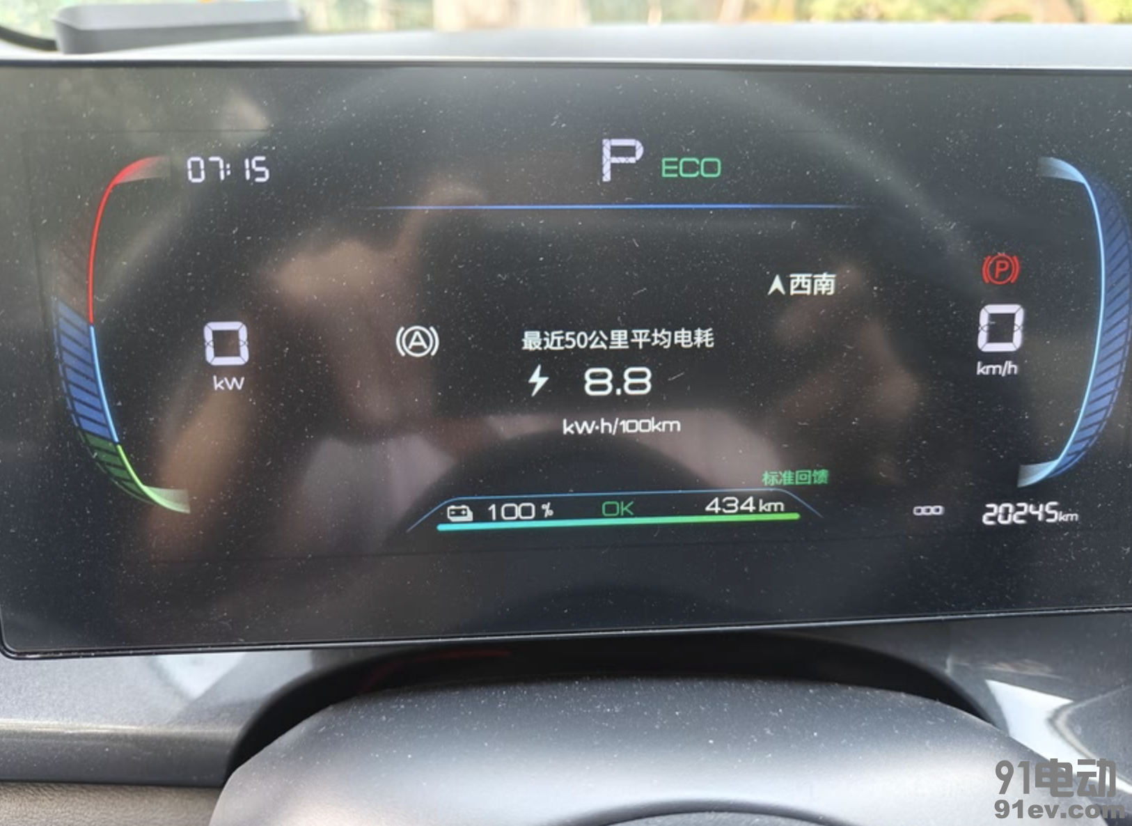

E2不是405公里的吗?我的怎么是432公里的?

这是用之前的平均电耗与现存电量来计算出的,理论值而已,大多数情况下实际跑不了这么多的,总是跑下坡路滑行除外、平均电耗越低,显示的续航里程数肯定就越高,这个值只供参考而已。
