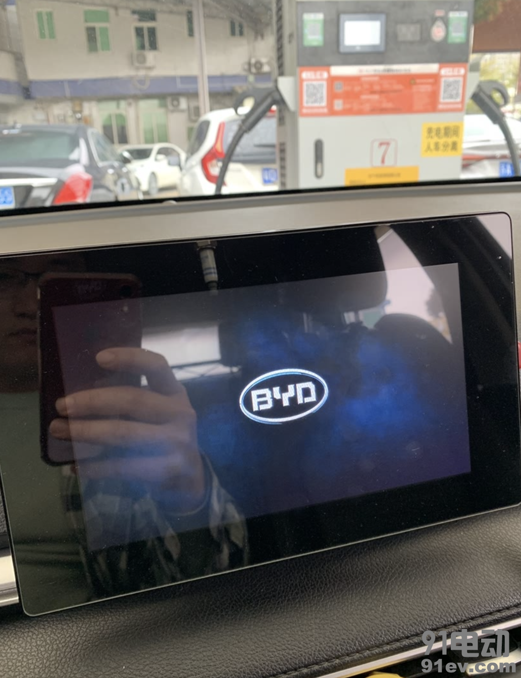

8寸屏,无限循环重启中,到4s人家直接说需要更换屏幕,那不是虾耻蛋吗?
一直停留在这个洁面,然后就重启,进不去系统,想还原没办法
比亚迪e2
车机死机了
循环重启

我的e2前一阵子遇到启动汽车后pad不能启动的情况,很多通过pad控制的功能都不能使用了,我打电话给4s店,非要我去店里给解决,去店里就得排队,我让他们直接告诉我怎么重启pad就行了,他们只是说只有到店里才能解决,看来比亚迪的很多人不懂技术呀。最后我通过摸索自己重新启动pad成功。就是控制台最右上方有个音量旋钮,长按这个音量旋钮后pad就会自动重启。
