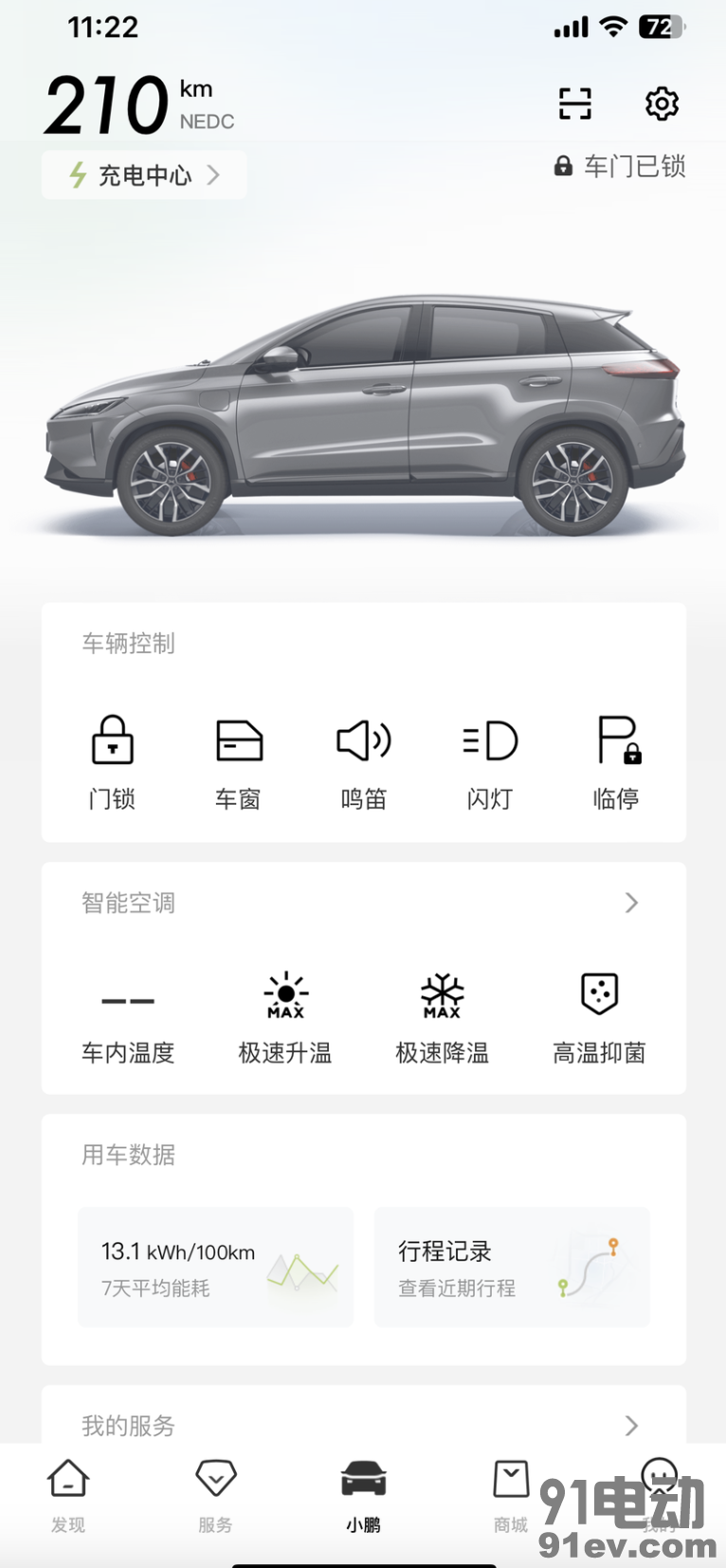

请教各位
登录/注册后可看大图
登录/注册后可看大图

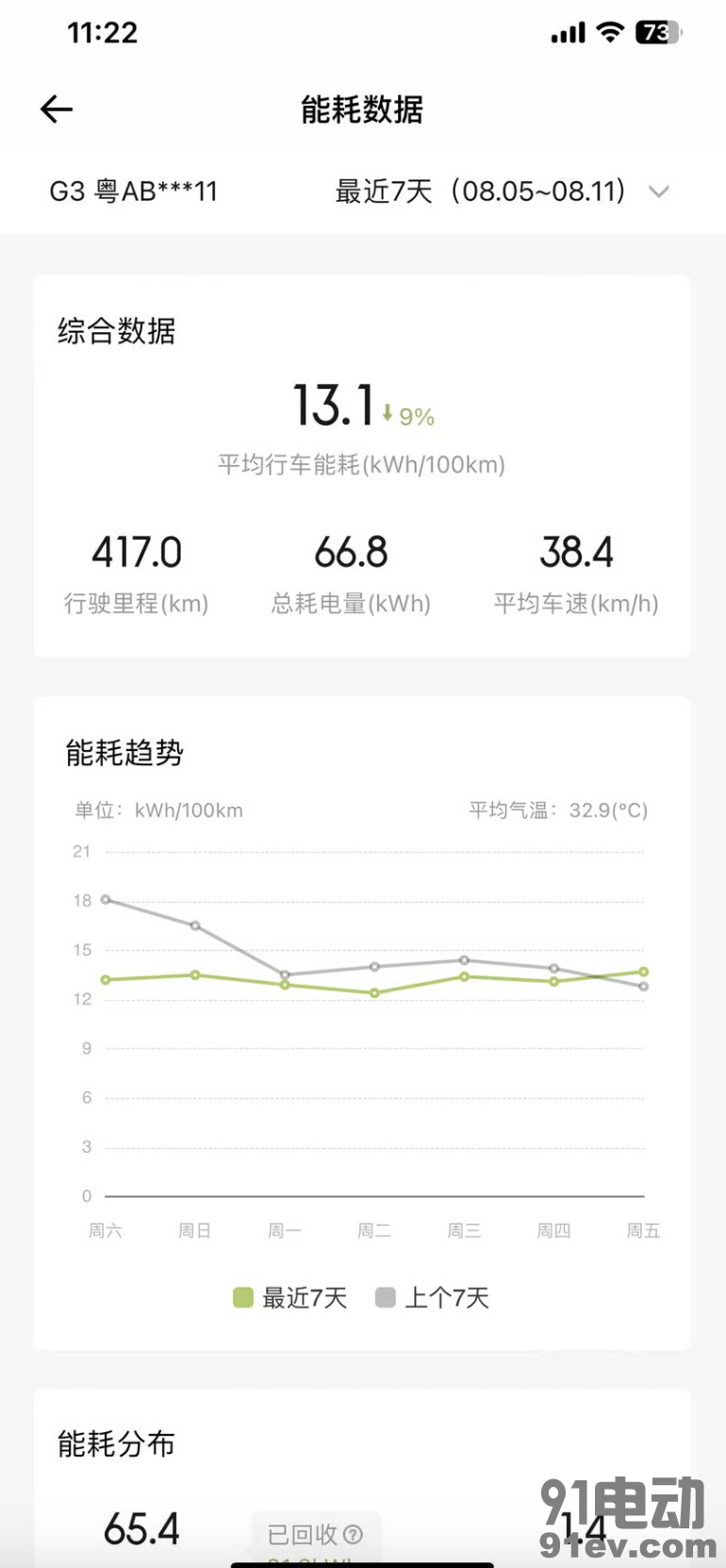

19年小鹏G3智享版,NEDC续航351公里,总实行里程77400KM ,坐标广东佛山,这几天32度气温,车里空调26度,自动风。数据平均能耗13.5左右,高回收,经济模式,开车正常脚法,没暴力驾驶,前天充电到百分之90,显示312,上车先掉一公里,充电后行驶67公里,剩余标显剩余续航210公里,综合下来只有66折,按这么算续航不到200公里,或者200出头,这是什么原因,难道电池出问题了吗?各路大神评测的百分之90电量实际行驶250+这里都是推着走的吗 ?4S售后检测电池是正常,他说没健康度百分比看,只有正常,不正常,异常。有没有检测过电池的兄弟是不是都是这样显示的。

哈哈 我跟你情况差不多 我是365的 满电高速极限200公里
市区现在这个温度 基本上也是不到200公里~
很正常的~
