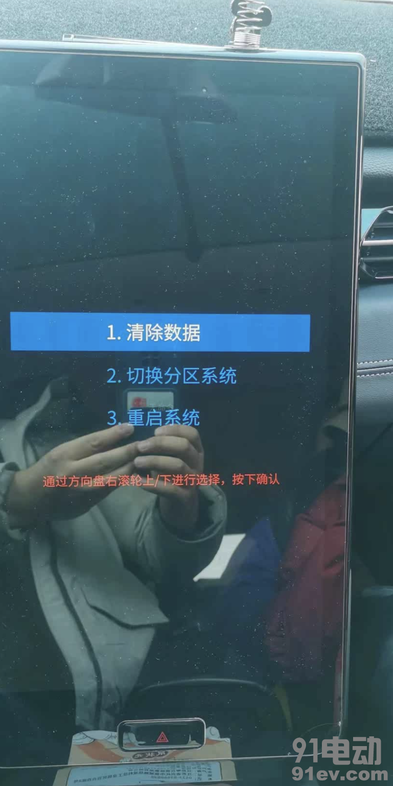

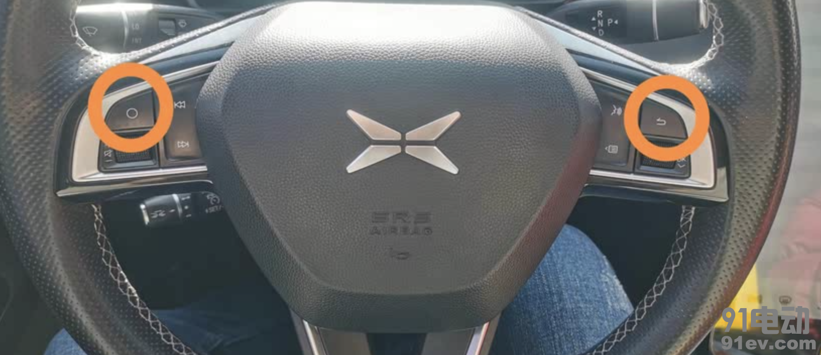

2019款小鹏G3 以图中两个键长控重启中控大屏后会出来一个菜单,第二项切换分区系统 有高手知道是什么用吗?有什么功能

你的应该是没升级的老版本车机,由于车机有外置SD卡用于存储行车记录仪等视频,所以需要分别切换分区用于清除过期数据。新版本车机则去掉了此项,在恢复出厂设置时,应该有相应对外置卡清理临时文件功能。
