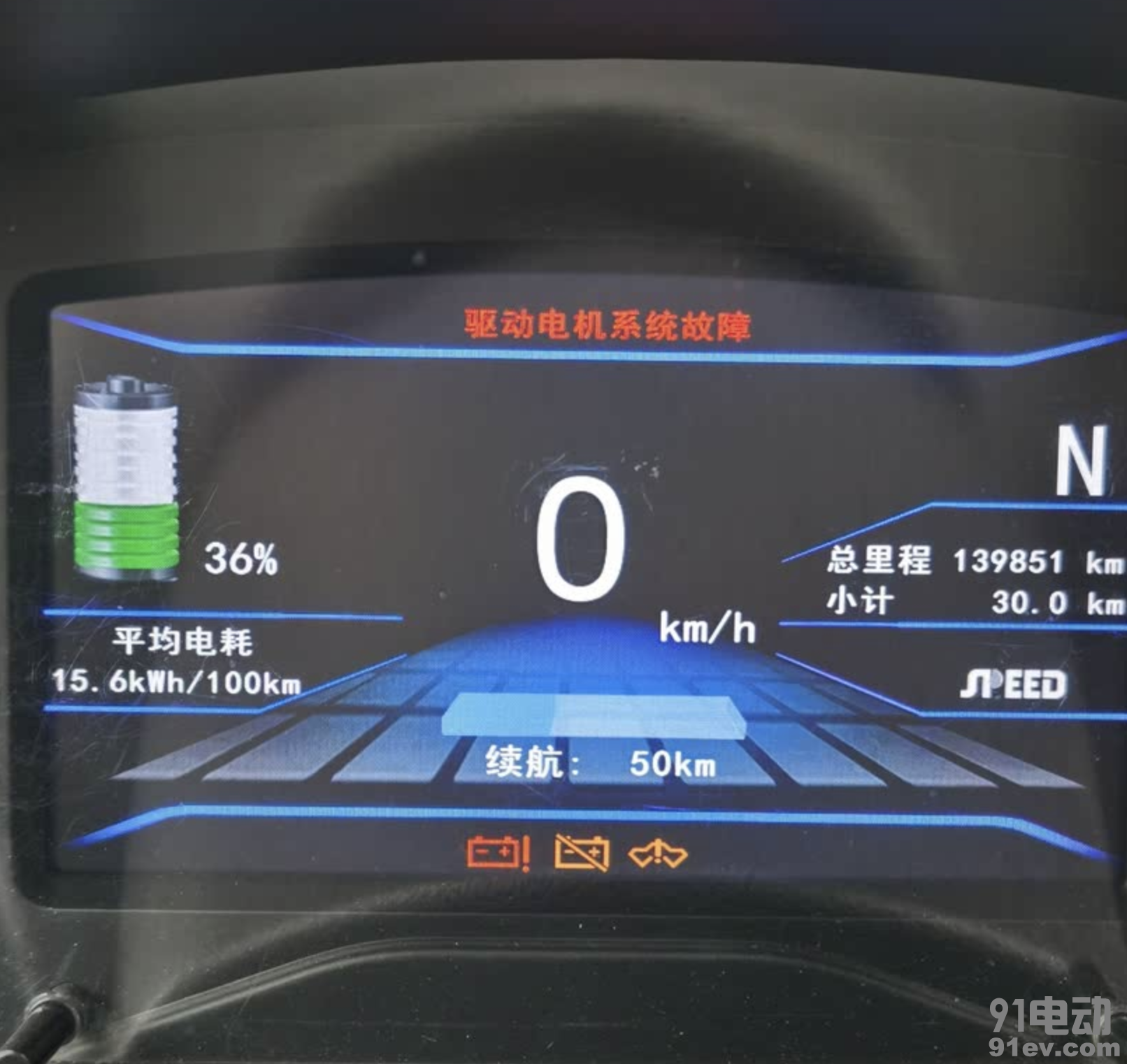

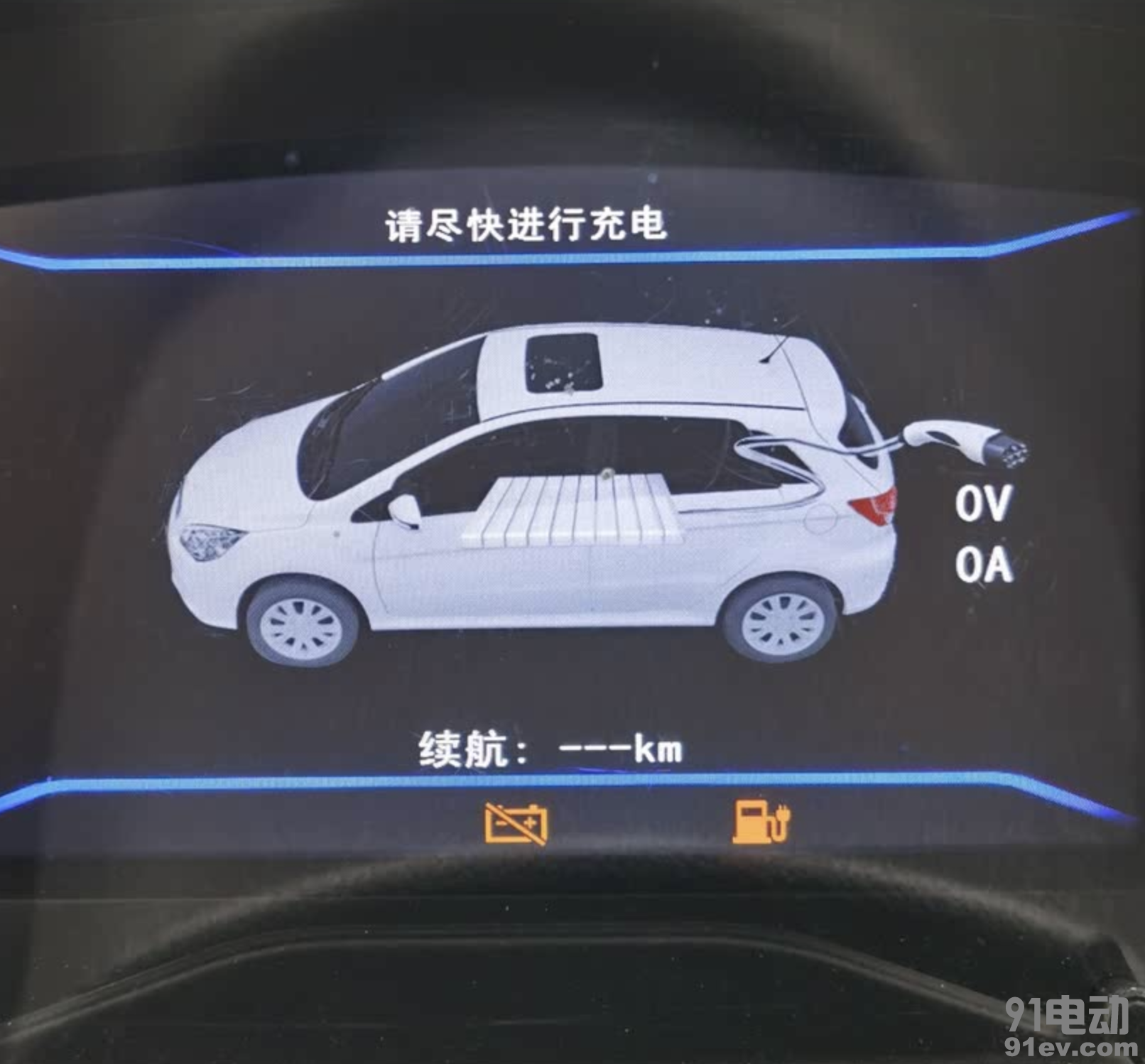

北汽ev今天车子开到一半,就如图1那样。然后开到家里充 ...
北汽ev今天车子开到一半,就如图1那样。然后开到家里充电就充不进了,这是什么原因?

这个我也遇到过 用12充电机给小电瓶补电激活 用车充给大电池包充电 就可以了 经验之谈
