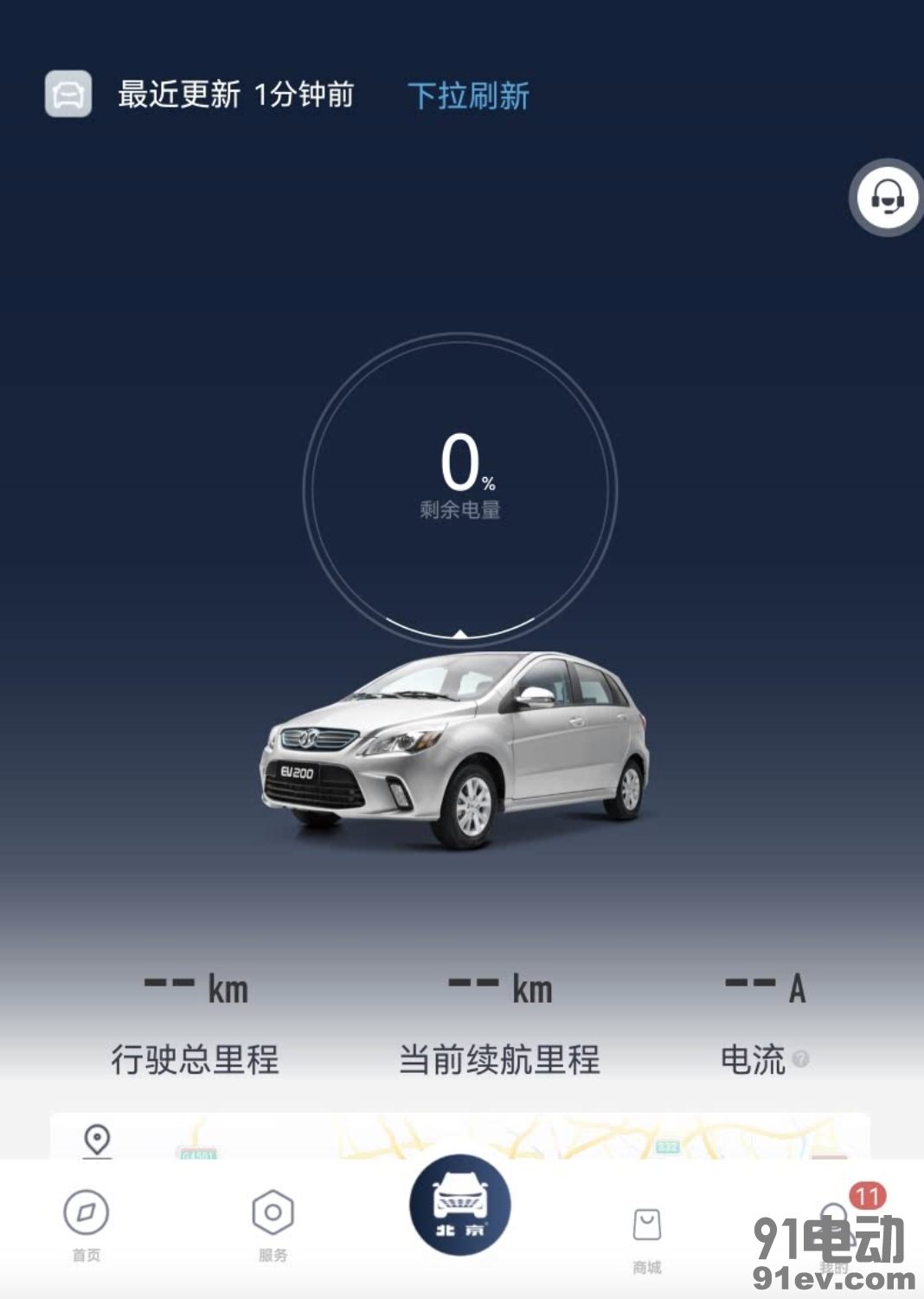

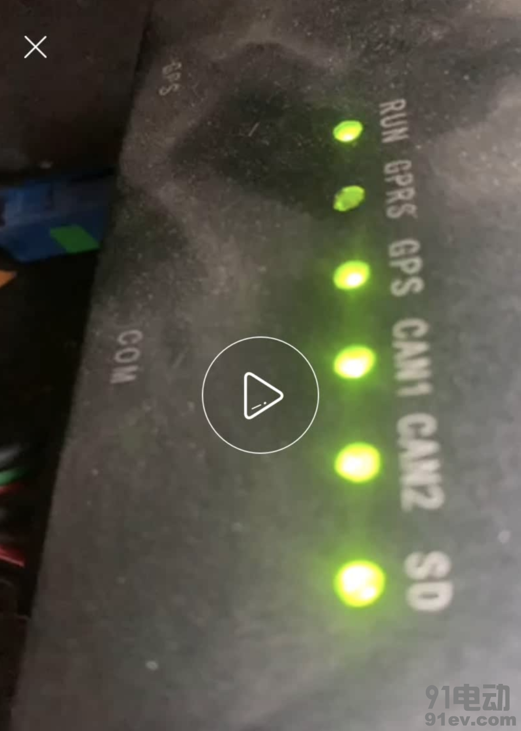

因为这个车刚入手,远传终端只工作了一年,目前有6年半没在线了,这是400反馈的,店里让查一查流量,400反馈卡状态正常,检查采集终端RUN与GPRS闪。但数据采集终端无法在APP上显示,大家看看啥问题

把SIM卡拿出来用橡皮擦拭下,重新插回去。有可能会是卡槽接触不良造成的
