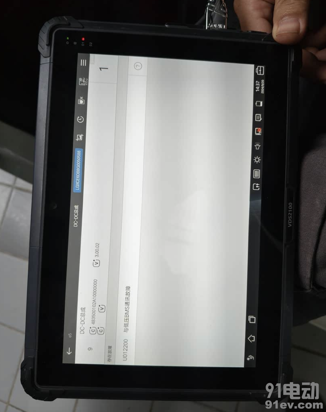

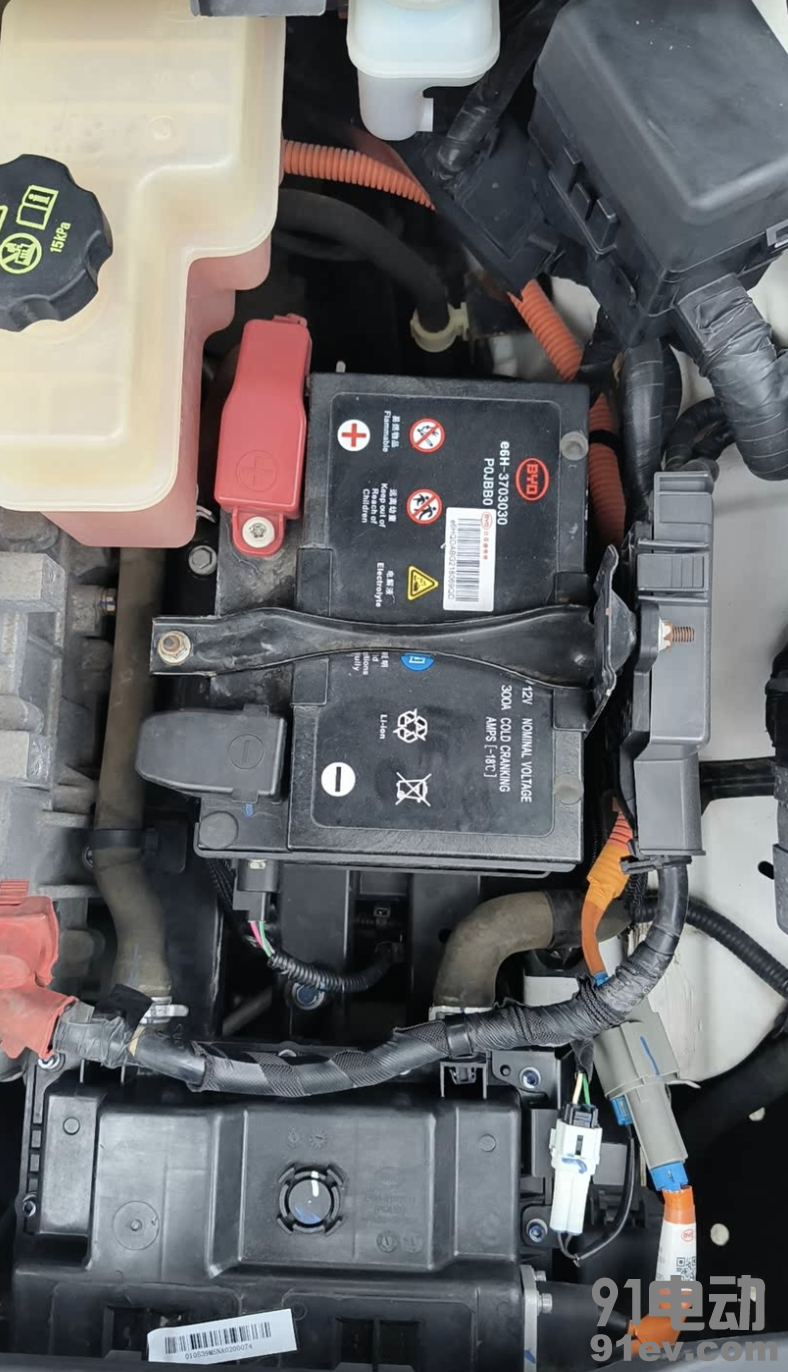

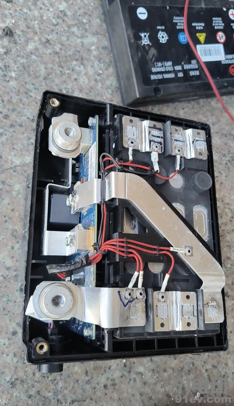

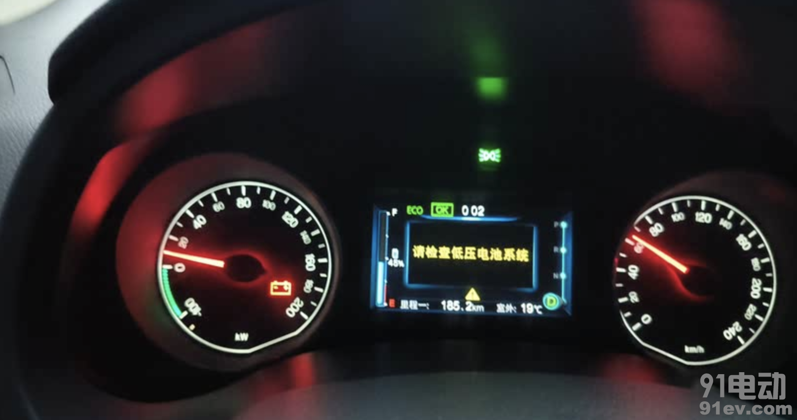

16年e5 13万公里了 突然报码请检查低压电池系统 车辆能正常启动 dc 正常 充放电正常 4块电池都是3.3伏 电脑读码 bms不通讯 求解

bms不通讯这个故障不是对应小电池的,而是电控系统的通讯故障,所以此时小电池即便电压都是正常的也不行。我建议可以尝试换个新电瓶试一下,万一解决了那就太好了,不然只能到4S去研究电控系统的问题了。
