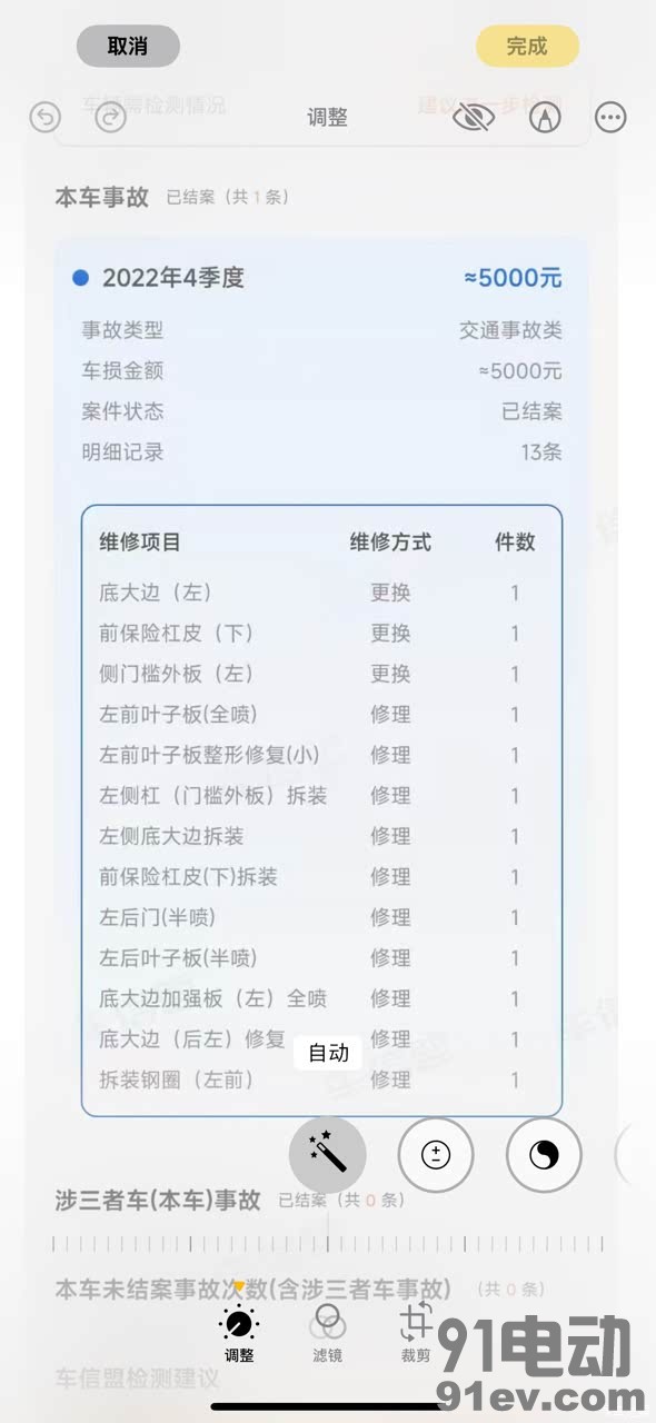

车友们帮我看看,想买一辆二手小鹏P7,这样的出险记录怎么样,小白看不懂

通过事故维修的这个记录来看,应该就是侧面的一个稍严重的碰撞或者是刮蹭,从左前方一直刮蹭到左后方,而且车门钣金没有进行修复,只是喷漆,所以后面应该就是轻微的刮蹭,不算什么大的问题。
买二手车的话也不要光看这个出险记录,还要结合车身的实际去验车,看一下实际的伤情怎么样。最好是找一个懂车的人帮着看一下,结合这个出险记录综合判断。
