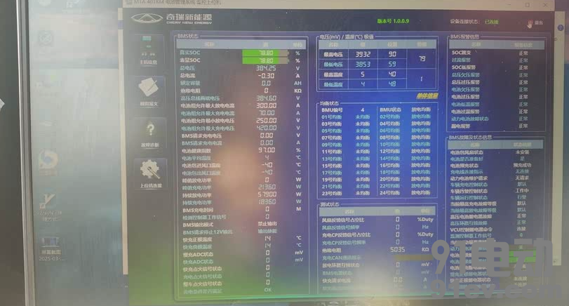

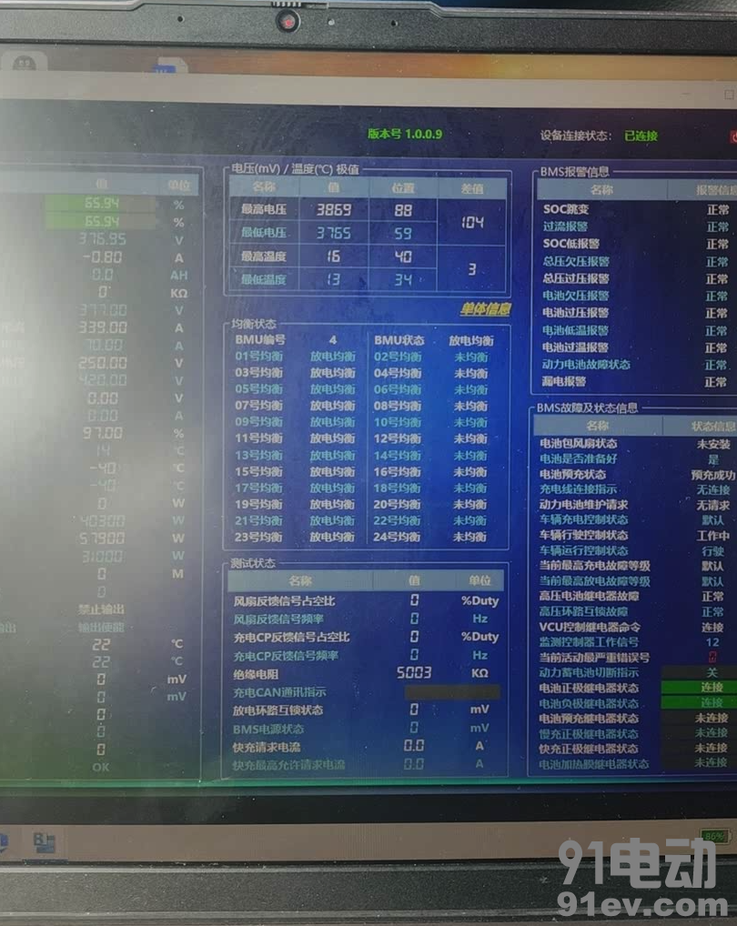

电池压差越来越大了,怎么办?
第一幅图是今年三月份,第二幅图是四月份 就过了一个月压差大了30
电池最低压一直是这个59号电池
登录/注册后可看大图
目前已经是均衡版本了,有放电均衡
电池压差

这种情况是电池组的电芯出现异常导致的,如果想要维修的话只能是排查一下具体是哪个电芯有问题,可能是接触不良,也有可能是电芯坏了,这种就需要更换电芯,更换之后问题就可以解决,不然时间长了可能会出现抛锚的情况,刷0903版本的。有些版本的程序看着有均衡,实际没工作。

您好,电池压差增大可能是由于电池老化或单体电池性能不一致导致的。建议您先检查每个电池单元的电压,确认是否有明显差异。如果发现异常,可能需要更换性能不佳的电池单元
