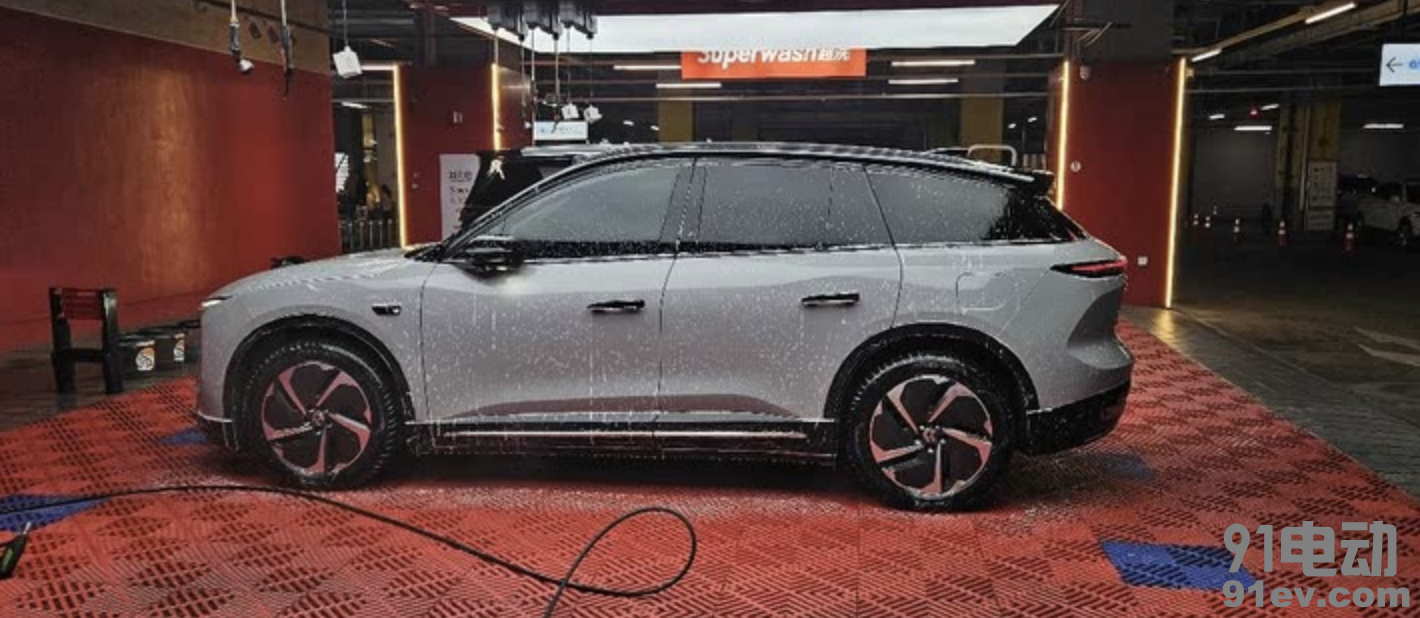

我的蔚来后半天天窗异响,有解决的老哥吗?
75
小马
发表于 2025-4-16 16:55:47
蔚来后半天天窗异响有解决的老哥吗
登录/注册后可看大图
蔚来
天窗异响
蔚来换电后,提示“冷却系统故障”,有遇到的吗?
发表于 2025-4-16 16:57:24
天窗异响基本都是由于天窗上面的一些部件没有固定好,比如说线束等没有固定到位导致的这个声音,如果想要处理好就把顶棚绒布拆掉,把里面的部件都重新处理一下
纯电小子
发表于 2025-4-16 16:58:02
把长长的尾灯拆下来,上面和下面都加垫子,马上就没有异响咯。你去售后。就直接告诉他们,他们就晓得咯。
