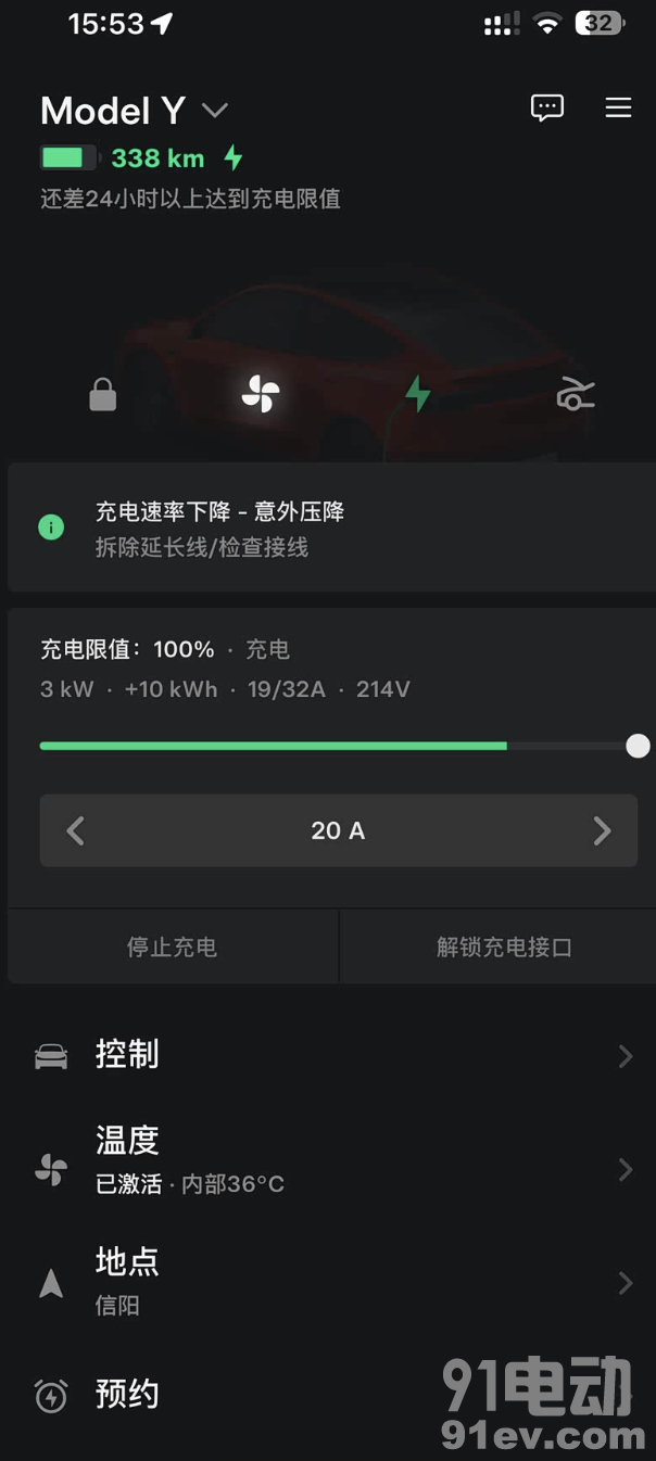

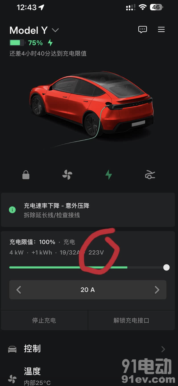

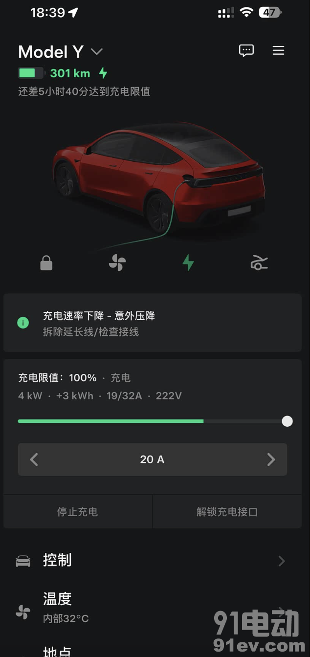

买的赛博充电桩,单相电另外申请的电表,电表端测电压230v!充电达不到7kw上不去32a最多24a,刚开始充电设置24a能达到5kw,但是只能持续半个小时左右,不一会就下来了只能18a,19a,20a徘徊,电压下降到220v以下一直上不去,偶尔充电可以一直24a持续几个小时!我从电表端到充电桩接了48米左右的6平方铜线!大家帮忙看看哪里出了问题?

你这充电问题,先看48米的6平方铜线,理论上6平方铜线载流能力够,但这么长的线,电阻会让电压降、电流受影响,尤其大电流时更明显。另外,充电桩自身散热咋样?充电时持续大电流,要是散热不好,会触发过热保护降电流。还有电表到充电桩的线路,接头有没有虚接、氧化,接触不好也会让电压电流不稳。你可以先测测充电桩端的电压,排除线阻影响;再看看充电桩散热风扇转不转,有没有过热情况;接头重新紧一紧,排查接触问题。还不行就联系充电桩厂家,检测设备内部模块 。供参考!
