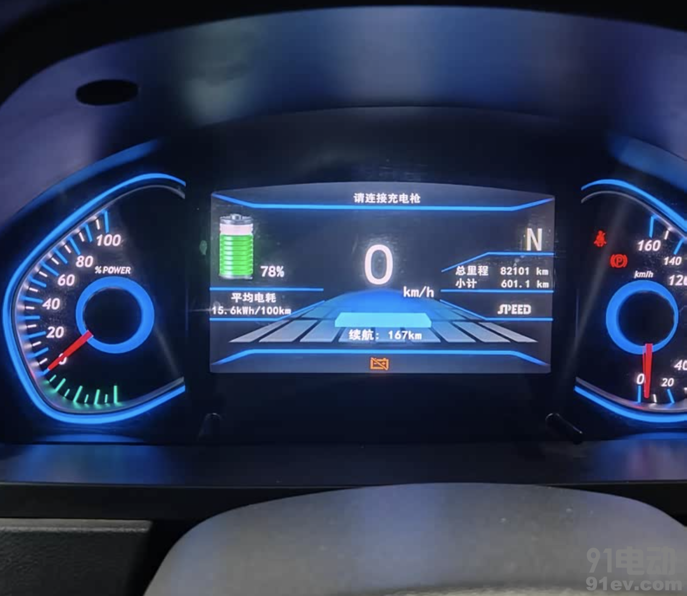

快充结束后,车辆无法启动,拖车至修理厂后,显示没有故障码,哪位大神能指点一下,什么地方坏了

咱们这个仪表上显示的是动力系统电池存在着问题,像这种问题的话,如果说刚充完电,那就有可能是电池的内阻增大,或者说压差增大导致的这种现象的出现,咱们可以通过电池的数据流通过专用电脑检查数据流,才能够准确的一个判断。
