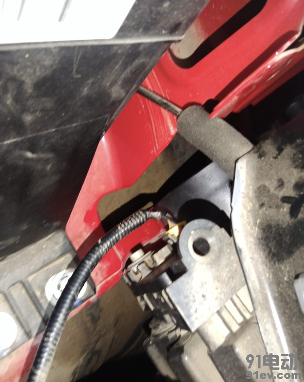

开了四万公里的左前大灯已经烧了。前舱室里大灯位置空间狭小。只能几个手指头放进去取下防尘后盖,无法更换灯泡。
车友们有没有什么好的方法更换车灯,设计工程师真是天才

空间比较小,更换比较困难的话就拆一下大灯吧。拆大灯的话恐怕就要拆保险杠了,不拆保险杠的话大灯下方的螺丝没办法松懈。 左前大灯左右有两颗螺丝,拧开螺丝就能拆开了。先是一下上方的两颗螺丝松掉,看看大灯能活动多大的空间。
